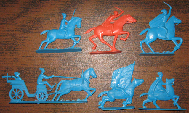

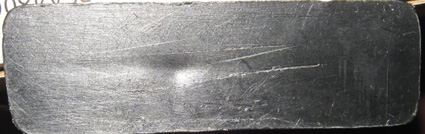

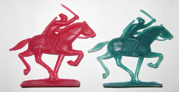

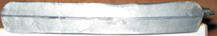

Так же хотел обратить ваше внимание на нижнюю поверхность подставки у этих наборов. По моим наблюдениям у каждого производителя этих наборов, они разные. Для начала предлагаю рассмотреть набор з-да "Прогресс". У поргрессовских солдатиков, она ровная и без всяких следов от литника.
На этих фото представлен набор з-да "Прогресс".

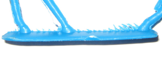

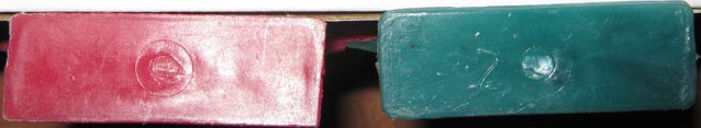

На нижней части подставки одесского набора, мы прекрасно видим след от литника.
OD3.jpg [ 49.87 КБ | 28980 просмотров ]

Для меня пока остаётся загадкой то, что наборы Одесской металлогалантирейной ф-ки в последствии, начал выпускать на одесском з-д "Полимер". К этим наборам относятся не только солдатики но и техника. Выпуски этих наборов на з-де "Полимер" похоже припадают на начало 90-х гг. У меня пока есть два предположения - это то, что оснастку могли передать на з-д или фабрику переименовали в з-д "Полимер". Что то вроде как Донецкую фабрику игрушек, переименовали в ДЗИ.
Наборы производившиеся на з-де "Полимер" внешне мало отличаются от наборов производившихся на Одесской металлогалантирейной ф-ке. Основное отличие то, что на нижней части подставки, начали ставить порядковый номер. Так фигурка в виде Чапаева, получила цифру 1 и дальше по порядку.

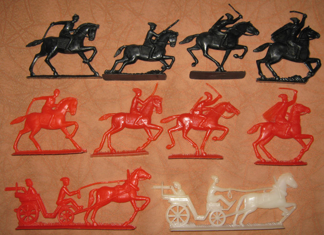

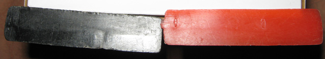

В моей коллекции есть один набор, который внешне очень похож на набор выпускавшийся на з-де "Прогресс". Некоторые фигуры этого набора имеют существенные отличия от прогрессовских фигур. Так же на нижней части подставки у этого набора (на всех фигурах) наблюдаются какие то технические следы в виде точечных маленьких ямочек. На самой подставке в торцах, есть следы от литника, что-то в виде соединений как у прогрессовских наборов "Ледовое побоище".
У меня сложилось впечатление, что это набор тоже мог быть выпущен на з-де "Прогресс". Ведь мы имеем два набора "Ледовое побоище", которые внешне сильно отличаются, но выпущены на з-де "Прогресс".
На нижнем фото показано два набора, чёрного цвета всадники и белая тачанка з-д "Прогресс". Набор красного цвета так же мог быть выпущен на з-де "Прогресс".

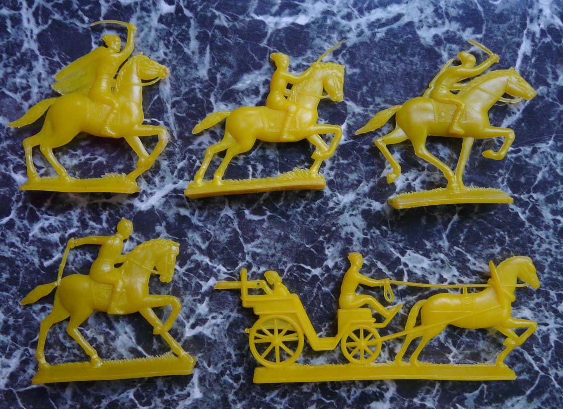

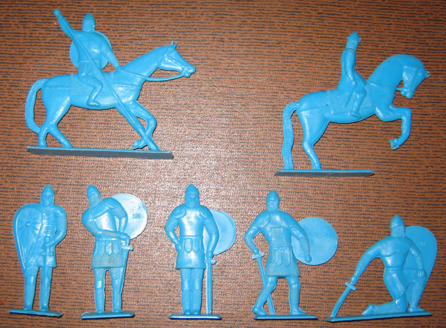

У меня в коллекции есть фигуры которые так же относят к набору "Конница Чапаева", но они имеют довольно сильное отличие от наборов которые представлены выше. Производитель этих наборов, мне не известен. Известно только то, что этот производитель так же выпускал как и з-д "Прогрес", такие наборы как "Русские воины" народное название Донской поход" и набор всадников на "монгольских лошадях".
Помимо внешних отличий в этих наборов, есть чисто техническое отличие - это то, что след от литника находится с боку подставки.

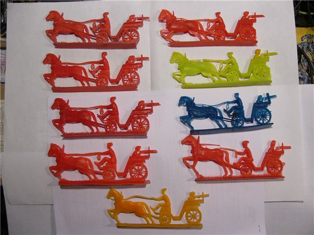

Образцы чапаевских тачанок, выпущенных в разные годы разными производителями:
Первые три в левом ряду - "Прогресс", между 1970 (верхняя) и 1980-81 гг. (нижняя). Присутствует цена, артикул изделия, с другой стороны - эмблема "Прогресса". Возница в старой (дореволюционной) папахе, как у "Человека с ружьем", это видно точно, ствол пулемета - ребристый, а не гладкий. Четвертая тачанка - "Прогресс", примерно середина 80-ых, уже видны упрощения.
Ряд справа - две первые "ранняя" Одесская металлогалантерейная фабрика (до начала 80-ых), ствол у пулемета также гофрированный, есть рессоры и другие отличия у тачанки. Синяя тачанка - тоже Одесса, середина 80-ых. Четвертая, красная - предположительно - Одесса, но точной уверенности нет. Видимо, конец 80-ых. Но не "Прогресс". В этом наборе были Чапаев и чапаевцы с непропорциональными головами, в такой же папахе, как у возницы.
Самая нижняя, оранжевая тачанка - или, скорее всего поздний "Прогресс" (но до договорных цен - еще написано "14 коп."), или клон "прогрессовской" тачанки, качество низкое, никаких опознавательных знаков нет. Эта тачанка очень похожа на тачанку голубого цвета, фото которой выложил уважаемый DRA87 на предыдущей странице.

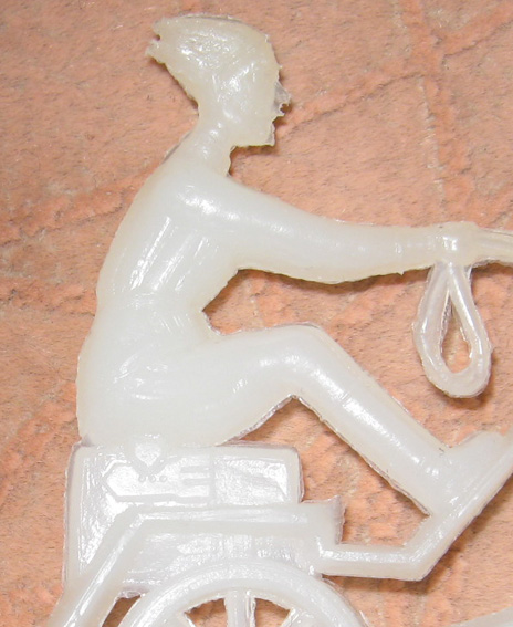

Тачанки от "Прогресса" (левая колонка из моего предыдущего сообщения), крупным планом.
Предполагаемое время выпуска подписано рядом с тачанками.
На всех присутствует эмблема, цена, артикул МГ-85-24-98
Крупный "гофр" на стволе у пулемета, проработанная солдатская папаха, у возницы видны даже усы и - в первых выпусках - борода:
Следов от литников на подставках нет, подставки гладкие, фотографировать их не стал. Продолжение следует...
