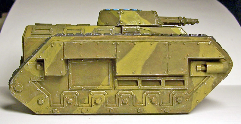

Тоже достаточно муторный вариант для бумажно-картонной техники: место заклёпки накалывается иглой или намечается тонким сверлом, картон обычно в таком случае немного приподнимается по краям дырки. На это дело садится капля ПВА. Если неудачно - всегда можно отредактировать. Результат примерно такой
1.jpg [ 155.23 КБ | 7435 просмотров ]
