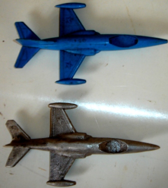

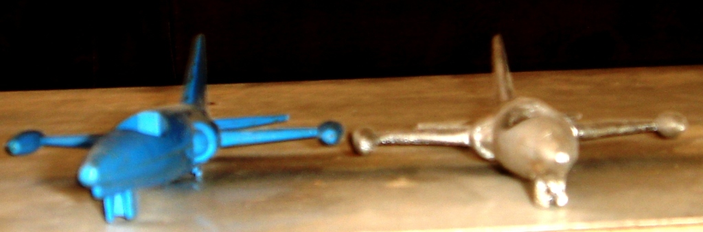

А это,чтоб не говорили,что Канифас трепло.Сплав ал-9,литьё в землю(причём тонкостенное,толщина оперения 2 мм)отлил 15 штук модель и
одно изделие оставил себе.Слегка обработать напильником,а если полирнуть то очень не плохо выглядет.Если интересно могу рассказать
историю рождения этого изделия.
С уважением.

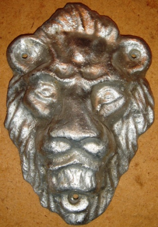

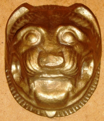

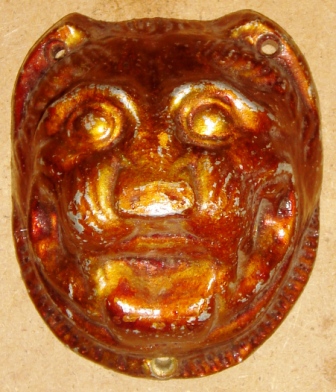

Уважаемый ПРИПОЙ краткий экскурс в это грязное и неблагодарное дело вот здесь http://www.retrov.ru/f129/t16830.html ,а также в этом разделе в графе ''Воин освободитель'' И вот ещё немного ,первые два литьё в кокиль,тёмный - бакелитированный АЛ-9,светлый латунь ЛК-80,третий литьё в землю сплав АЛ-9.
С уважением

СообщениеДобавлено: 09 фев 2013 17:19
Сообщения: 593
спасибо за ответ
а кокиль отливкой делали ?
 Заголовок сообщения: Самолётик.
СообщениеДобавлено: 09 фев 2013 17:37
Сообщения: 42
Откуда: Екатеринбург
Лично я не делал, это дело модельщиков,а я литейщиком, плавильщиком и заливщиком работал.Но сам процесс представляю,штука очень сложная.
С уважением.
