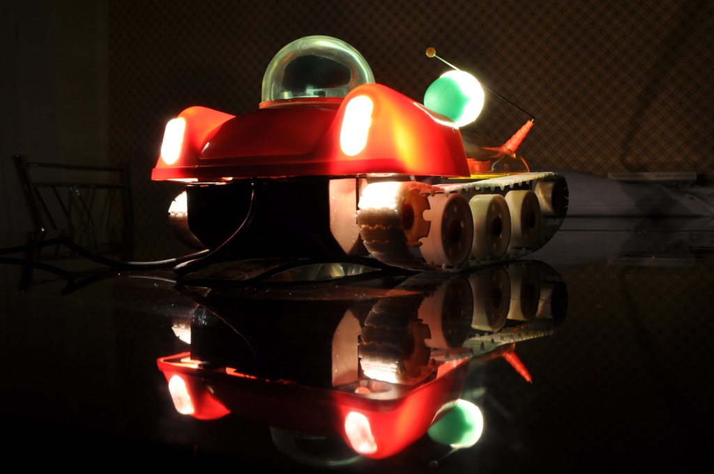

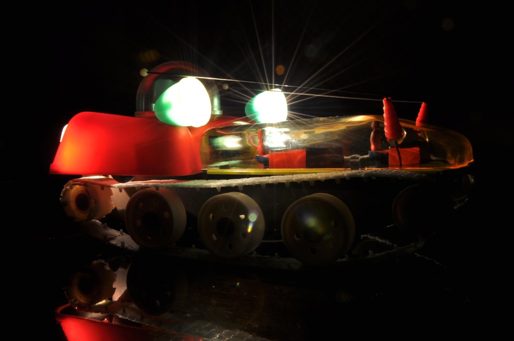

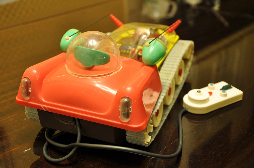

Сегодня я закончил восстановление планетохода начала 70х годов производства завода ЛЕНМАШЭЛЕКТРОБЫТПРИБОР (судя по логотипу)
История началась с того, что отец частенько вспоминал о несбывшейся мечте детства- планетоходе на гусеничном ходу и с пультом управления за 10 рублей.
Я решил её, наконец, осуществить. Найти в продаже такой экземпляр оказалось делом не совсем простым. В результате нашел через аукцион один в Ташкенте- целый, другой- без кабины, в Москве. Прошли 2 недели томительного ожидания и вот, оба планетохода у меня!
Оказалось, что Московский вариант, хоть и рабочий, но имеет задубевшие гусянки (классические, широкие чёрные): два движка не в состоянии были сдвинуть их с места. На Ташкентском была другая беда: сломанное рулевое управление. Этот планетоход вообще был явно более поздней моделью, модифицированной: батареи перемещены в пульт управления, всего один двигатель, пластиковые шестерни, более лёгкие гусянки. Само управление было таким: ведущие шестерни, которые соединялись с большими шестернями на ведущие колёса, имели 3 положения: 1. обе выступают по бокам (едет прямо- обе гусянки задействованы), 2. слева выдвигается (крутится левая гусянка) 3. справа выдвигается (правая- соответственно). менялось положение шестерни за счёт лапки. Она приводилась в действие за счёт поворота руля, который втягивал или выдвигал проволочку.
Так вот, проволочка имела очень скудный ход, а лапка была сломана.
Я принял решение перенести более легкие шасси на мощных два двигателя. Моя задача была сохранить оригинальность конструкции, не внося туда новшеств, хотя руки и чесались вставить диоды вместо ламп! С освещением пришлось помучиться- все провода были выдраны.
Сейчас я хочу сделать что то вроде мануала для него и ищу по нему любую информацию! Если у кого есть инструкция или скан коробки или какая ни будь интересная информация- буду очень признателен за нее!
А вот что получилось в результате:

Классно получилось! Фотки в темноте хороши!!! Темная сторона Луны и всё такое!

Скана нет, только вот такие фото

В темноте и правда очень здорово смотрится. Как настоящий! Еще подходящий фон и будет словно кадр из старой фантастики.
