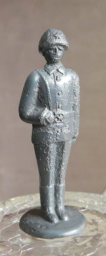

На заре своего собирательства чистил "засоленную" фигурку.
Для пущего эффекту оставил на ночь в уксусе.... :? Я понимаю, что в моем случае, это была очевидная глупость, но все же друзья - будте внимательны и умеренны в своих стараниях :)
P1060001.JPG [ 50.96 КБ | 5889 просмотров ]
