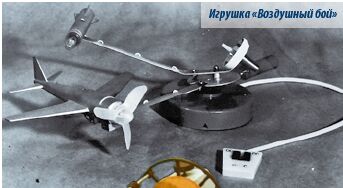

Сообщения: 749
Очевидно, Челябинский ТеплоПрибор.
Из презентации завода
(странно, никакого пульта не помню):
Clipboard.jpg [ 15.05 КБ | 5835 просмотров ]

P.S. Значит, паспорт, все-таки, был, т.к. помню картинку в совершенно другом стиле.

Теперь всё ясно.
Хотя я то-же пульт не помню. Вроде не было его .
