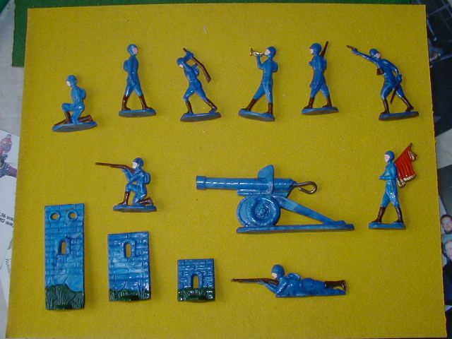

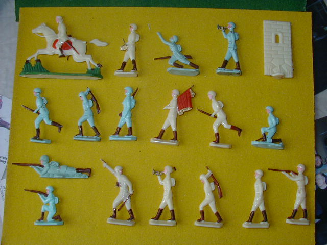

СообщениеДобавлено: 23 ноя 2007 12:08
Как, я представляю, выпуск этих солдатиков: А). В 50-е годы впервые в СССР эти солдатики выпустила Рига, она же была бессменным их производителем, до самого конца их выпуска, за исключением подобных солдатиков производившихся в полиэтилене, его скоро выложим в этом разделе. В). Первые наборы выпускались из коричневого полистирола и раскрашивали, затем в 60-е годы был выпуск из синего,фиолетового и светло зеленого полистерола, они также раскрашивались. В этих наборах происходит замена, одной стенки с тремя вытянутыми бойницами, на стенку с центральной вытянутой и двумя круглых верху. Также в этих наборах заменен тип пушки. С). В конце 60-х начинается выпуск солдатиков из серого (разных оттенков) , зеленого, белого полистерола, но они уже не раскрашены, за исключением горниста, знаменьщика, барабанщика и всадника. Также, гдето в конце 60-х годов происходит замена картинки на верхней крышке коробки и переименование набора из "Солдатики" на набор "Брестская крепость". Думаю, что к 1975 году этот тип солдатиков полностью перестают выпускать. Возможно, что полиэтиленовый вариант, мог быть последующей попыткой выпуска этих наборов, но он видно вышел небольшим тиражом. Есть также, еще один тип солдатиков похожий на рижские, но он похож только по стилю, его тоже можно посмотреть в разделе 70-80годы - это одиночный солдатик рядом со спичечным коробком, как раз над фото рижских солдатиков.
СообщениеДобавлено: 23 ноя 2007 13:10
Сообщения: 593
Опустим производителей , особенно, высокие стенки, про которые особая песня.
По пластмассе:
1. 1950-е (ранние) - костяная пластмасса (очень твердая и надежная - ремонтируя фигурку пытался её доломать (нога была надломана, но не до конца), понял, что лучше этого не делать, пришлось сверлить подставку с ногой вставлять штырек, клеить эпоксидкой), короче говоря, этакая пластмасса, которая не подведет в бою, которая должна служить долго и надежно... Фигурки с облоем, который не обрабатывался. Основной цвет (зеленый различных оттенков) нанесен методом присыпки красителя в форму, докраска - лица (телесный), сапоги, оружие (черный), золото, красный.
2. 1950-е (поздние) - пластмасса немного грязно-охренного цвета,; покраска - от мундира до всего остального. Фигурки становятся изящнее, облоя нет.
3. 1961 г. - пластмасса коричневого цвета; покраска - от мундира до всего остального по известной схеме. Фигурки утончаются.
4. 1966 г. (должно быть и немного ранее) - фигурки в наборе из пластмассы двух цветов: (светлого холодного кобальта - как показано у denitza в прототипах; и условно белого (цвет - тип: топленое молоко). Раскраска только лица, сапоги, орудие, золото, красный; исчезает черный цвет - заменен коричневым.
5. 1967 г. - белая пластмасса (весь набор) раскраска, как предыдущий.
6. конец 1960-х гг. - цвета пластмассы - появляются: насыщенный синий, фесташковый (зеленый), возможно, еше и другие; раскраска аналогична предыдущему.
7. граница 1960-70-х гг. и далее - серая пластмасса, раскраска только золото и красное, возможно, была некоторое время - раскраска лиц и оружия с сапогами.

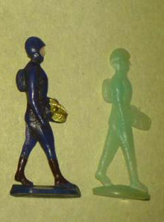

СообщениеДобавлено: 23 май 2009 21:57
Сообщения: 529
Откуда: М.О.
Фото предоставил уважаемый коллега Припой
9de050e23ada.jpg [ 62.26 КБ | 11625 просмотров ]

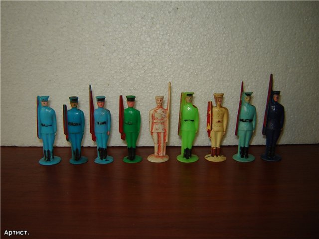

СообщениеДобавлено: 07 ноя 2011 12:30
После вчерашней ревизии своих антресолей сфотографировал разновидности "столбиков-знаменосцев".
cb2e852af326.jpg [ 45.08 КБ | 11691 просмотр ]
